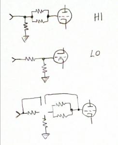

Hola Fernando. Supongo que puede depender del modelo concreto de amplificador. Tomemos el Fender 5E3, con entradas brillante/normal y alta/baja impedancia (o ganancia, según se mire).
En este caso, haría falta más que un simple conmutador para compartir un mismo jack.
Adjunto los dos circuitos esquematizados de entrada para el jack de alta impedancia (HI) y el de baja impedancia (LO) (de los canales normal o brillante, da igual). Y abajo, un bosquejo del circuito combinado, pero usando un solo jack y sin duplicar componentes. Para mí, sencillamente, es más fácil usar dos entradas diferentes. Y, aunque depende del coste a gran escala de los componentes, podría ser más barato —algo que primaba—. Los conmutadores de calidad de varios circuitos no son baratos. Hay otras formas de diseñar el circuito de entrada, pero eso es algo que tal vez no interesaba a Fender, y en cualquier caso es un tema que tal vez no viene a cuento en este hilo.
