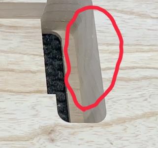

Entendidos en maderas, que os parece este cuerpo de Stratocaster?

#24 Lo lamento, no tiene la suficiente resolución para que ahí pueda ver nada.
Sin embargo, si que veo los otros cortes que solo se pueden justificar de una manera.
Daoiz
por el 12/08/2021
Dos partes.
Wurli
por el 12/08/2021 7 anuncios en Mercasonic
Buenas, yo no se porque te preocupa que sea de 1 o 2 piezas, la mayoría de las Fenders, de esas que dicen por aquí fetén que están hechas con maderas seleccionadas y secadas durante no se cuantos años, son de 2 y 3 piezas, yo me preocuparía más por saber si ha sido cortado con CNC y fiel a las especificaciones de Fender, sobre todo para que cuando le pongas el mástil no tengas que calzarlo con una púa, un cacho de esparadrapo o de papel de lija y no baile de lado a lado, como pasaba con muchas fenders de antaño.

#25 a ver si aquí se ve, en el hueco del puente la pequeña veta que lo recorre transversal y parece ser la misma en las dos supuestas partes

#27 tiene licencia Fender entiendo que las medidas son estándar
Eso te han dicho? que yo sepa Fender no licencia cuerpos, mástiles si, debe ser algo novedoso entonces.

Yo sigo pensando que son dos, y las fotos de los culos? :shock:

#30 yo tenía entendido que para poner las medidas correctas del hueco del puente y demás tenían que pagar licencia a Fender

daniguner escribió:
Tiene un nudo en la cara que se ve que no me gusta mucho, si esta a buen precio lánzate
Eso no es un nudo, si es lo que se ve donde va el rebaje del brazo, es solo la forma del patron del grano de fresno al tener un corte flatsawn.

#35 podrian haber invertido las caras y dejar ese patrón detrás donde no se ve, la parte trasera de la guitarra tiene líneas más estéticas desde mi punto de vista
