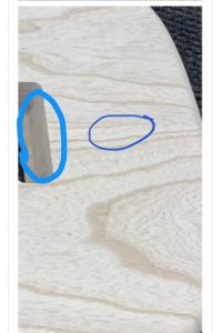

Entendidos en maderas, que os parece este cuerpo de Stratocaster?

"daniguner" escribió:
Ash, dos piezas chupate esa sonic
Ja, ja, ja.
Pepe1990 escribió:
es de dos? No consigo ver la unión, donde estaría?
Como te han dicho, justo en la mitad.
Pepe1990
por el 12/08/2021
#13 yo al igual que el comentario del anterior forero creo que es de 1, parece que hay una unión en el medio pero si se amplía la imagen se ve que esa especie de unión no continua
Art Vandelay
por el 12/08/2021
#14 Las vetas de los nudos de la madera tienen formas de anillo. Si hay una veta de un nudo que se corta repentinamente, es una pista para saber que hay una unión artificial.
daniguner
por el 12/08/2021
#15 bingo arty, muy bien explicado.
muy bien matcheado eso si, no se va a apreciar la unión, yo mientras no quede antiestetico no me raya ya el número de piezas, otra cosa es que cante la unión, esa unión es discreta

Solo es posible verlo en el culo de la guitarra y yo no veo dos piezas por ningún lado.
Una foto del culo aclararía este aspecto

Pepe1990
por el 12/08/2021
Yo ampliando la imagen lo sigo viendo de una...
Art Vandelay
por el 12/08/2021
#21 Tienes cuatro vetas que al llegar al centro del cuerpo misteriosamente desaparecen.
Está muy bien hecho, pero es de los fáciles.

daniguner escribió:
Tiene un nudo en la cara que se ve que no me gusta mucho, si esta a buen precio lánzate
Encontrar un cuerpo de fresno con 1.5 kg y con unas vetas regulares es muy difícil. Si no te gustan lo pintas de rojo fiesta o de sonic blue y a correr.
Pepe1990
por el 12/08/2021
#22 tienes razón, sin embargo una pequeña beta que aparece en el hueco del puente parece tener continuidad entre las dos supuestas partes
