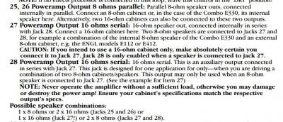

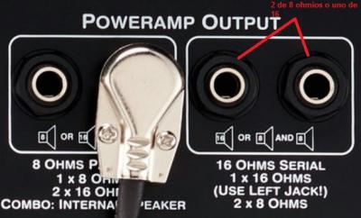

Efectivamente, en donde pone 2x8 Ohm puedes conectar 2 altavoces/pantallas de 8ohm (el interno del combo más uno externo tambien a 8 Ohm), te va perfecto. (No entiendo el comentario de arriba)

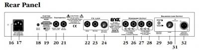

Buenas, como te apunta el compañero Redvite, puedes conectar 2 x 8 ohms en los Jacks 27 y 28, ojo, los 2 siempre conectados, si quieres passar otra vez a 1 x 8Ohms tendras que dejar el conector otra vez en en el jack 26
Un saludo!
