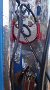

Buenas a todos, compañeros
Es una cuestión sobre electrónica y sobre el sonido de las pastillas en una Cabronita
La cuestión que me monté una Telecaster Cabronita por piezas. La electrónica la compré conjuntamente con el cuerpo y es de lo más simple del mundo por lo que se ve en la imagen que adjunto, (aunque realmente no entiendo nada de electrónica en una guitarra). La guitarra lleva instaladas dos Gretsch FilterTron HS: la pastilla del puente suena estupendísimamente y la conjunción de las dos pastillas también tienen un sonido increíble.
La pastilla del mástil me suena algo oscura, entonces me obliga a jugar bastante con los potes de tono del amplificador hasta que consigo un buen balance entre graves, medios y agudos y el sonido que sacan las dos pastillas y su posición intermedia.
Pero la cuestión que me llama la atención es que me ocurre algo que no me había ocurrido con otras guitarras. En una telecaster normal con single coils o en una stratocaster, en las posiciones intermedias, cuando actúan dos pastillas, el volumen o es igual a cuando suena una sola pastilla o incluso disminuye algo con respecto a cuando solo actúa una pastilla. Sin embargo en la Cabronita se eleva algo el volumen cuando actúan las dos pastillas. No es nada exagerado, pero me preguntaba si se podía esto corregir electrónicamente de alguna manera

Yo probaría jugando con la altura de las pastillas y con otro condensador más pequeño en la pastilla de mástil, para que suene más aguda, así no tendrás que pelearte tanto con el ampli.
Por lo demás asegúrate de que en posición media las pastillas estén en paralelo y no en serie, ya que eso causaría un cambio brutal en el volumen cuando suenen ambas pastillas.
lolerpopler
por el 23/02/2020
es posible que estén mal cableadas. El cableado normal es paralelo, en este caso el volumen baja. si están cableadas en serie el volumen va a aumentar, el cableado en serie es el que tienen las humbucker
