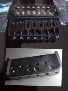

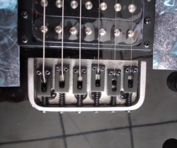

Sería interesante ver como convertiste el puente a seis cuerdas.
Félix
por el 06/04/2024
Adjunto fotos del resultado. Aunque queden descolocadas las cuerdas con respecto a las piezas de la pastilla, suena bien. Si alguien tiene interés puedo explicarlo mejor.

Y que has hecho con la cejuela?
Félix
por el 06/04/2024
La cejuela ni siquiera la he cambiado. 1- He puesto una cejilla (un capo) en el primer traste y he medido con una galga la altura de las cuerdas hasta la madera del diapasón.
2 - Después de quitar la cejilla, he puesto la galga debajo de las cuerdas para que me sirva de tope. Con un cuchillo de cocina de sierra, he hecho hendiduras con la seguridad de que la galga me indica cuándo tengo que parar.
Algún día haré una cejuela pero estaba deseando probarla.
