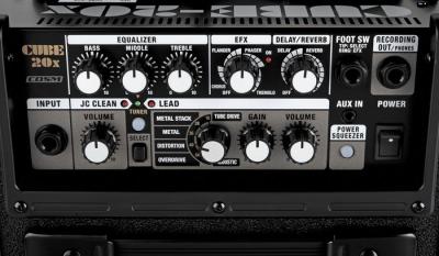

Tengo un amplificador roland cube 20x desde hace un tiempo el delay que viene integrado no se puede desactivar a pesar de tener el potenciómetro donde corresponde el apagado del efecto.Hace poco pensando que el problema era que el potenciómetro estaba fallando decidí quitarlo para prescindir de este efecto, por lo que si el problema hubiera sido este se hubiera solucionado el problema, pero no, aun sin este el efecto delay sigue ahi, por lo que he considerado que se puede deber al procesador u otra cosa. Asi que si alguien de ustedes tiene alguna idea sobre como podría solucionar ese problema (aparte de la opción de llevarlo reparar) se los agradecería.
PD. También he intentado con pedales footswitch para desactivarlo pero no funciona.

Me diste el pote con el tester y no estaba roto?

si, el problema no era ese, ahora el ampli esta sin el y debería haberse desactivado
