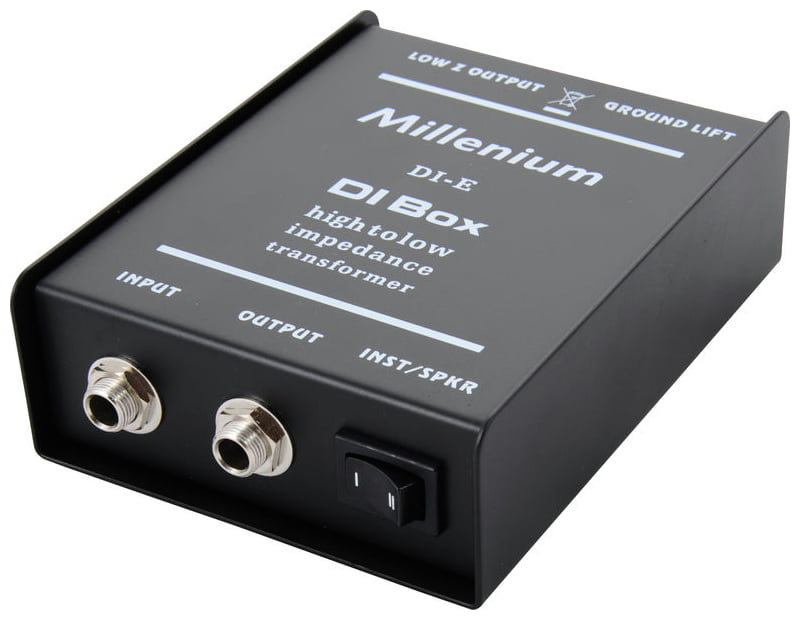

Quieres decir entre la guitarra y el cabezal, no el altavoz, supongo.
Es decir con una DI mandas la señal de la guitarra balanceada a una PA y al mismo tiempo un señal al cabezal, lo digo porque la señal que va al altavoz es de CARGA, no de linea. Una DI no manda señal de carga...al menos las que yo conozco. La señal que va al altavoz tiene que ser una señal amplificada.
https://www.thomann.de/es/millenium_die_dibox_passiv.htm
En todo caso la red box del t18 no deja de ser una caja de inyección integrada en el ampli.

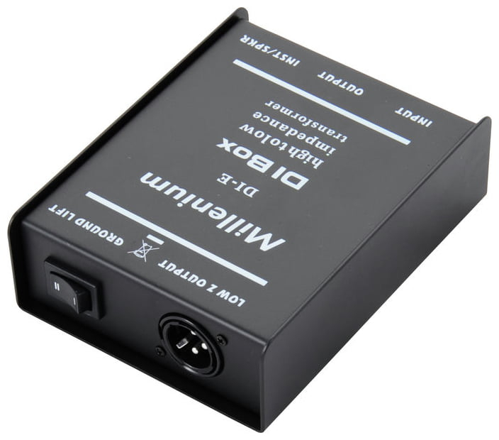

No, me explico mejor. La caja tiene un input por donde entra la señal directamente del cabezal, justo a su lado en output que es por donde la señal de carga sigue su camino hacia la pantalla (altavoz). A su vez la señal también se balancea y sale por la low Z output que es la que va a la interfaz con la señal del amplificador balanceada.
De esta manera puedes sacar una señal directamente del cabezal a la interface, a la vez que lo escuchas por el altavoz. Incluso si no estás grabando nada solo tienes que poner el interruptor inst/spkr en la posición spkr y ya no manda señal balanceada si no solo por el altavoz. Espero haberme explicado ahora mejor :)
Os dejo unas imágenes donde se ven todas estas entradas y salidas y la caja abierta donde se ve que la señal de carga pasa directamente del input al output para poder utilizarse como digo.

Ufff, nunca habia usado una DI de esa forma, sino siempre para transformar una señal no balanceada a balanceada, pero nunca lo he visto para manejar señal de carga. No lo pongo en duda, de hecho en el switch pone sprk, que será speaker, pero es la primera vez que lo veo. ¿ y respeta bien las impedancias de los altavoces?

Sí, de hecho yo llevo meses utilizándola sin problema. Piensa que al pasar la señal directamente del input al output es simplemente como si hicieras un empalme de cables, ahí no hay variación alguna de impedancia. No es la única caja DI que se puede utilizar así lo único que tienes que cuidar es que el altavoz siempre esté conectado al output, vamos como siempre con los cabezales.
Otro ejemplo es la Behringer GI100 ULTRA-G, funciona exactamente igual.

Pues entonces no hay duda. Mira tu por dónde no me acuesto sin saber una cosa mas. Gracias por el aporte. :palmas2: dentro de la caja se ve un pequeño transformador. Imagino que lo que hace es bajar el voltaje de la señal de carga hasta el propio de una señal de audio balanceada.
