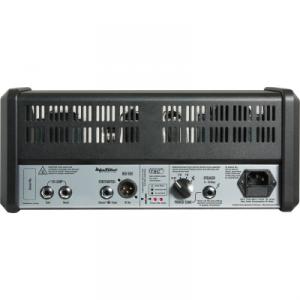

Nada, hombre, te lo explico. Este ampli lleva en la parte trasera un selector, lo puedes poner a 18 watios, a 5 watios, a 1 watio o que la salida vaya a una toma canon que es una caja de inyección directa balanceada. Si seleccionas la D.I., el ampli no suena por el altavoz, sino que manda una señal de línea que puedes pasar a un dispositivo, como por ejemplo un mezclador o una tarjeta de sonido. Eso se suele usar para grabar en casa sin hacer ningun tipo de ruido, pero con una señal de calidad. El ampli no lleva toma auriculares, pero si esa señal de línea la mandas a esa mezclador o tarjeta o dispositivo (cualquiera que admita ese tipo de señal y tenga toma auriculares), ( casi todas las interface de grabación llevan salida de auriculares), puedes escuchar el ampli sin que suene por el altavoz.
Otra cosa muy buena del ampli es Que lleva un sistema que permite ajustar el bias, si cambias las valvulas de potencia por el uso o por lo que sea, tu mismo y de forma muy sencilla y sin desmontar nada, sin necesidad de ir a un técnico.

La salida pone red box DI out. Eso lo mandas a cualquier dispositivo que tenga toma de auriculares y el selector de potencia lo pones en el dibujito de " sin altavoz" y ya está, por el altavoz no suena y la señal va por esa toma balanceada a la mesa o la tarjeta de sonido ( y de ahi a los auriculares). Espero jaberme explicado. :brindis:
Con un cacharrin como este ya lo puedes escuchar por auriculares https://www.thomann.de/es/behringer_xenyx_502_b_stock_2.htm

Y ya que estamos hablando de salidas, ¿que diferencia hay entre una salida redbox DI y una del tipo Line Out como ésta?
SaludoX
eduardo59
por el 21/02/2014
No soy tecnico, pero creo que la diferencia es que la salida red box es balanceada, como se deduce de que utiliza conexión canon, mientras que la que has puesto parece una señal no balanceada ( aunque no puede afirmarse, ya que hay señales balanceadas que utilizan jack stereo). Habria que ver las especificaciones del aparto que has puesto. Las ventajas de la salida balanceada son muchas. Aqui se explican muy bien http://www.doctorproaudio.com/content.php?135-conexiones-balanceadas-no-balanceadas

Oye Eduardo, esto de la salida del red box del ampli sirve ya sea cabezal o combo no?, o sea, que es posible tocar con cabezal y auriculares de esta forma....eso sería genial porque puedo dejar en el local de ensayo una pantalla y sólo transportar el cabezal desde casa, donde tocaría sólo con auriculares jeje
ilefix
por el 21/02/2014
Sí que puedes hacerlo, el ampli tiene 4 posiciones de potencia 18w, 5w, 1w y 0.
La de 0w se usa para grabar, y por consiguiente puedes usar el red box al ordenador, mesa, etc y de allí los auriculares
