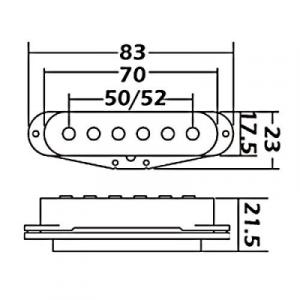

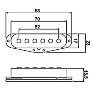

Encontré varias posibilidades pero me dí cuenta que algunas de ellas tenían diferente distancia entre centros de polo entre 1ª y 6ª que las pastillas originales de mi guitarra.
En mi guitarra tengo en cuello y medio una distancia de 50 mm y en el puente (humbucker) 52 mm.
Vi varias pastillas single coil en las que esa distancia es de 52 mm
Adjunto ejemplo de las medidas que ví
-Primera imagen, medidas de un juego que varía desde los 50 mm a los 52 mm (como en mi guitarra) Imán cerámico
-Segunda imagen, medida de una pastilla de cuello con distancia 52 mm. Alnico
¿esto es muy crítico? Quiero decir que si monto pastillas con una separación algo mayor entre cuerdas 1ª y 6ª ¿esto tendrá mucha influencia o es despreciable?
En mi bajo configuración J-J, Los centros de los pares de polos en la pastilla de puente coincide casi perfectamente con el centro de cada cuerda, sin embargo la pastilla del cuello, no, y sin embargo parece normal esto.
Cualquier ayuda será apreciada. Muchas gracias.
Linux User.
por el 11/02/2020
Un milímetro de cada lado es poco relevante en el campo magnético de una pastilla. De hecho, las medidas extendidas se hicieron populares para los Floyd Rose cuando éstos ya tenían tiempo en el mercado.
Es cuestión de magnetismo, no de geometría. Si coinciden los polos exactamente será cuestión del azar y la estética, técnicamente un mm es inapreciable a nivel oido humano promedio.
