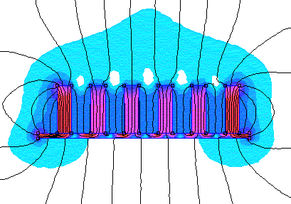

Mis dudas vienen en el caso de que la cuerda ya se separe como para no pasar ni por encima del polo. Porque también encontré otro dibujo que representaba una pastilla y el campo magnético generado visto en sección, y era un continuo, es decir que no solo había campo magnético sobre los polos, sino sobre toda la pastilla. Y claro, eso da la sensación de que no pasaría nada por tener la cuerda sin pasar por encima de un polo.

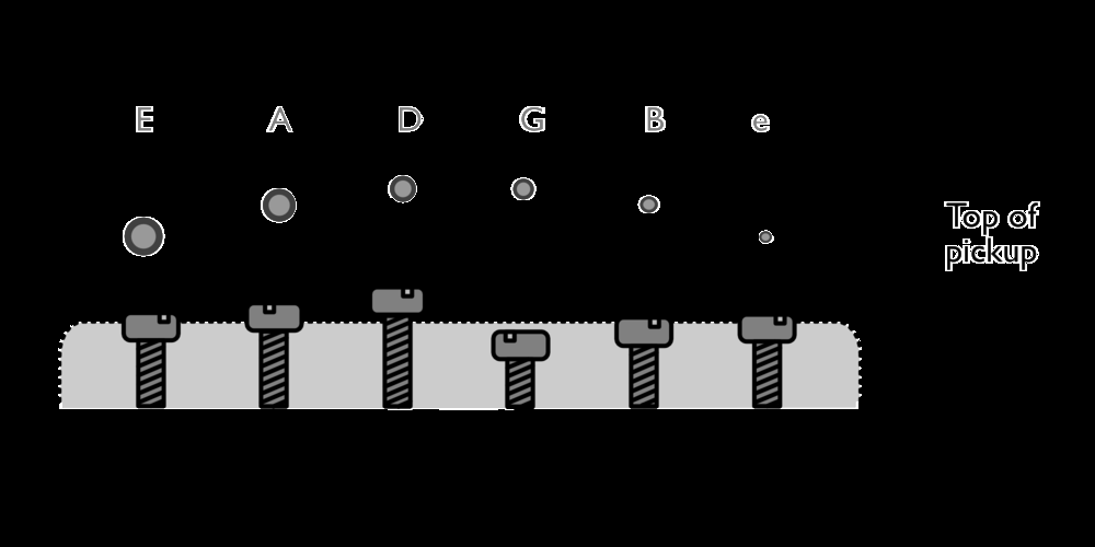

Al hilo de este asunto con las pickups, también estaba intrigado por los polos con alturas ajustables, supuse que estas pastillas con nucleos con hendidira para tornillos o de cabeza hexagonal tenían alguna función que no era meramente estética.
Así que buscando alguna cosa por ahí, encontré algo sobre esto :https://hazeguitars.com/blog/how-to-set-pickup-pole-piece-height
Es interesante como, mis ideas preconcebidas sobre los niveles de salida de las cuerdas estaban completamente fuera de onda.

Siguiendo el razonamiento del enlace que cito, si la altura de cada núcleo (individualmente) tiene un efecto sensible en la salida de cada cuerda, una separación lateral grande del centro del núcleo también tendrá un efecto negativo.
Sin embargo no sé como afectaría en tu caso, porque esto el espaciado de polos en los sitios que he mirado, está enfocado en los casos diferencias menores (entre los 49 o 50 mm en el mástil a 52 en puente).
Esas diferencias (si está centrada la pastilla viene a ser como máximo 1.5 mm a ojo) ya están asumidas en los diseños de muchas guitarras.
La cuerda pasa a veces por el centro, y otras veces se queda al borde del diámetro del núcleo.

Desde luego estoy seguro de eso. Mi duda es cuánto afecta, y si tiene arreglo subiendo los polos. Todo me viene de este diagrama:
Por lo que interpreto de la imagen, el campo magnético de cada polo no es una zona virtual que solo existe sobre el polo, sino que se genera un campo continuo que engloba toda la pastilla. Subir o bajar los polos, desde luego modificará dicho campo, y por tanto el sonido. Además, da la sensación de que los polos de los extremos tienen un campo más intenso, por lo que igual son los que mejor pueden lidiar con cuerdas que estén algo descentradas.
