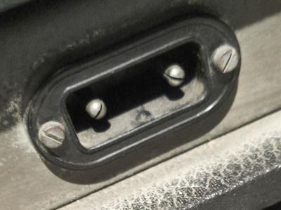

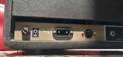

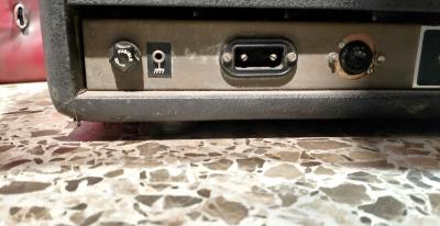

Hola,
necesito adquirir un cable original para el citado cabezal.
Adjunto imágenes de la conexión, no es la habitual, en este caso son únicamente 2 polos y son grandes y gordos.
Agradecería mucho si alguien pudiera indicarme de qué tipo de cable se trata.
Muchas gracias de antemano y un cordial saludo.
N_

Uff.. Está difícil. Diría que es un Tipo-L pero sin el tierra que iría justo en el centro.

Es Tipo-L como la hembra de la foto. Intenta buscar a ver si tienes suerte o hacer como dice el compañero y adaptarle uno más actual. O un cable soldado directo por dentro. ¡Suerte!

Muchas gracias caballeros por sus aportes, soy bien consciente de que el amplificador necesitará una actualización eléctrica para incluir tierra.
La cuestión es que preciso el citado cable para saber si el amplificador funciona o no, y en caso de funcionar intentar hacer un diagnóstico de su estado, y valorar qué más, a parte de la actualización eléctrica, puede necesitar o no.
Y para dar el siguiente paso, lo primero es conectarlo y encenderlo, de ahí que precise en primera instancia el cable en cuestión, que de momento no se ha desvelado su nombre/tipo/referencia ;)
Es obvio que no es un cable al uso, los polos son redondeados, gordos y solo hay dos, he tenido y tengo infinidad de trastos eléctricos y, casualmente, nunca antes había visto esta conexión (sí otras muy parecidas)
Seguimos en busca de la conexión perdida :)

Si solo necesitas probarlo coges un cable cualquiera con dos polos, lo pelas y aíslas los conectores con tubo retráctil. Después ya lo actualizarás si lo ves oportuno. Ese cable es de los años 60 y va a ser difícil de encontrar, hoy en día todo va bajo normativa IEC, y ese cable no lo es. Dudo que lo puedas comprar.

No hay esos conectores, todos mis sinmarc les he cambiados el conector del cable por uno con tierra. Si estuvieras por Bilbao te puedo dejar un cable de Sinmarc como el que te hace falta.

#1 Yo diría que es un cable de alimentación con conector C1 o un C9 lo que enchufaría ahí. Sería mejor actualizar por un C13 para así tener toma de tierra. No obstante te adjunto una foto de la nomenclatura de los conectores para que decidas:

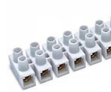

Si tienes una regleta  de empalme de conexión eléctrica, y dos trozos de cable, no tienes más que conectar la regleta a la toma macho del enchufe, apretar como puedas ,la regleta, y conectar ahí los cables y enchufar en 220v....
