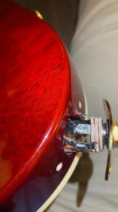

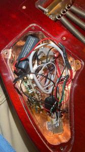

Anoche me respondió el Luthier que hizo la guitarra y cito textutalmente (traducido al español):
"Eso es extraño, cuando probé tu guitarra en la tienda usé un cable TS estándar y todo funcionó bien."
"El conector de salida en sí es un conector estéreo debido al hecho de que la electrónica está activa, sin embargo, la guitarra está conectada en mono. La segunda pestaña en el conector de salida es solo para la conexión a tierra de la batería, de modo que cuando un cable no está enchufado, la batería no se agota."
Me ha pedido que desmonte la tapa trasera y el jack, al igual que tú, para mandarle unas fotos por si durante el envío hubiera sucedido algo extraño
y eso he hecho (las adjunto y así podemos verlas todos).
Efectivamente, el output de la guitarra es en Stereo, pero como me indica en el mensaje, es para las pastillas activas y la batería estando en teoría la guitarra conectada en mono.

Lo que te ha contestado el Luthier confirma lo que te deciamos. En teoria deberia funcionar bien con un cable TS, y con un TRS no, porque la pila se desconecta. Aunque depende de que pedal/ampli conectes al otro extremo.
Yo probaria primero con otro cable y pedal para descartar.
Pepe
por el 13/07/2023
#39
Exacto lo confirma, tienes razón.
Pero he probado con 5 cables distintos que tengo TS conectando la guitarra directamente a los dos amplis que tengo y en ninguno funciona.
Luego he probado individualmente cada pedal y tampoco tiene señal.
Sin embargo es eso, utilizo un cable TRS directo al amplificador y sí obtengo sonido...
Debe ser que durante el transporte haya podido estropearse la hembra del jack... si no, no lo entiendo :rolleyes:

Creo que en el conector TRS hembra de la guitarra está invertido el vivo, y por eso te pasa que un Jack mono no te da sonido. El tip está cambiado por el ring, y en el mono toca en el sleeve, haciendo corto.
Si sabes soldar son 5 minutos el arreglo, con un polimetro localiza cada polo de la hembra y comprueba que esté correcto

Muchas gracias por el consejo. Sí, sé soldar y tengo el material, pero prefiero no tocar nada hasta llevárselo a mi luthier este jueves.
Si es lo que dices te lo haré saber.

Con motivo de finalizar y dar por resuelto este hilo simplemente quería decir que ya está solucionado.
Simplemente era un problema de la hembra del jack que no hacía buen contacto con el macho (una tontería).
