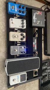

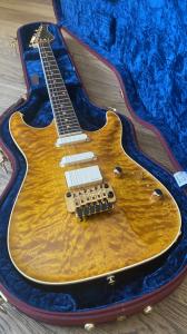

Hola a todos! Es la primera vez que pregunto por el foro.
Soy guitarrista desde hace ya unos años y acabo de adquirir una guitarra eléctrica nueva que resulta su salida es en Estereo
La mayoría de mis pedales son en mono y no puedo utilizarlos con la guitarra nueva.
Alguien puede ayudar y explicarme cómo debería montar los pedales para poder utilizarlos?
Valdría con un splitter que divida la señal de estereo a dos líneas de mono y juntarla de nuevo al final? o llevar cada una de las líneas
a un ampli independiente?
Estoy bastante perdido en esto... perdón si digo alguna barbaridad.
Y muchas gracias!!! :)

Hola a todos, gracias por las respuestas!
La guitarra es muy especial, es una Pensa MK1, igual que la que usaba Mark Knopfler en los 80-90s.
Unicamente tiene una salida y solamente sale sonido del ampli cuando utilizo un cable estereo.
Los pedales que tengo no tienen la posibilidad de estero, unicamente el de delay (un flashback de tc electronic)

No me jodas, una guitarra nueva dice, menudo instrumento. Y es estéreo? No lo sabía y me parece raro.

Lo normal es lo contrario, en las guitarras con pastillas activas cómo esa, si metes un cable TRS no activas la batería y no suena. En todo caso esa guitarra no es stereo, y por usar puedes usar el cable TRS sin problemas en tú equipo de siempre.
Y si, menudo guitarron!

Jajaja muchas gracias!! Es la guitarra de mis sueños la verdad, no sabia lo que comentaba Ricardo, probaré con el cable TRS para comprobarlo.
Walterius Albatrus
por el 11/07/2023
Me caigo de culo 😁. Menuda belleza.
La guitarra no es stereo. Igual de nada te serviría si no tienes 2 amplis y una cadena de efectos stereo (o doble mono).
