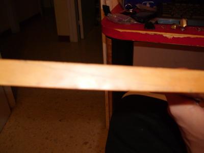

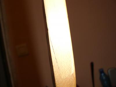

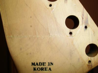

bueno la pala del mastil esta peor de lo que pensaba, e contado 3 rajas distintas

pues con lo de la estética me refería precisamente a la pala compañero,ya que ese mastil tiene estética de jackson,pero si no te importaba que lo buscases con la pala de strato normal o de tiburón de to la vida.De ahí... "si no te importa la estética,SOLO has de fijarte en que el mastil que te busques sea con las medidas del hueco que tienes en el cuerpo"(independientemente si la pala es tipo jackson,strato,tele,3+3 rollo gibson etc.
Y con respecto al mastil ya te dije,pero si tiene muchas grietas te va a ser dificil arreglar eso si solo son eso grietas,porque por ahí no te entra nada ni para pegarlo,ni para manejarlo.

Lo de la pala, creo que se puede reparar compañero...con un formon abrir un poco mas las rupturas para introducir la mayor cantidad de cola posible...y luego encolar con prensas.
No se...es una percepcion, sera posible ver muchas mas fotos detalladas de la pala?
