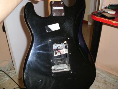

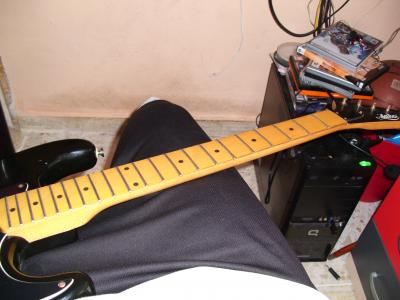

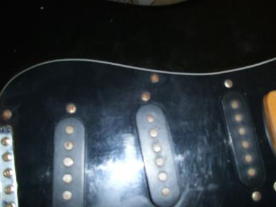

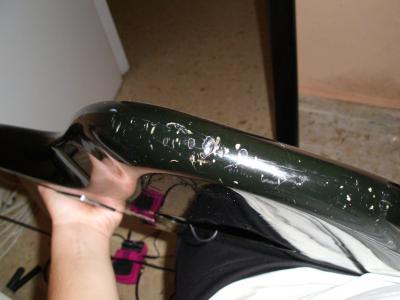

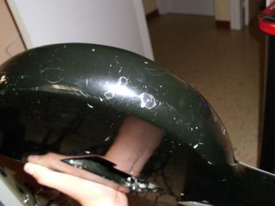

buenas, veran, tengo una stratocaster de gama baja comprada en segundamano por menos de 100, y me gustaria dejarla mas o menos como la guitarra de eddie van halen, se que no merece la pena, pero si la vendo no creo que consiga mas de 50 E, asi que...

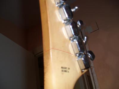

bueno primero preguntar, el puente, segun tengo entendido es un fr que solo puede bajar no?, mi guitarra tiene uno tipo strato, asi que me gustaria saber que tendria que hacer (el puente compraria una barato en segunda mano), despues tambien el mastil, se lo tengo que cambiar o reparar porque tiene una grieta en la pala que no me inspira confianza...Como se cual tiene que ser?(por las medidas y eso, en cual me tengo que fijar)
y la pintura, que tengo que hacer para repintarla, que materiales necesito..., si alguien me puede pasar un link de un proyecto similar...
de momento eso es todo, mañana subire fotos de la fea
thecrazyguitarm
por el 29/07/2011
aqui estan las fotos, megustaria dejarla mas o menos asi, cosa mas cosa menos
http://www.evhgear.com/frankenstein/ (pulsen en "the guitar paea verla con detalle), acepto cualquier tipo de ayuda, como links para comprar material y eso... o consejos
Pd: marque con paint la grieta

Muy buenas compañero,me gustaría saber que vas a utilizar,o como lo tienes pensado en pintarla.La de van halen la de las lineas cruzadas no?bien él lo que hizo en su momento fué coger cinta aislante de colores y liarsela a toda la guitarra.Bien o podrías coger y pintarla con un color base y después de pintarle las lineas etc,yo personalmente la lacaría.Para colocar el floyd yo esperaría a tener el puente y antes de pintar porque vas a tener que fresar en hueco en la guitarra.En cuanto al mastil... lo unico que has de tener en cuenta sino te importa la estética es el zoque(hueco)que el mastil deja en el cuerpo,el floyd tiene el perfil muy bajo pero se puede ajustar muy bien.La pala por lo que veo es tipo jackson,el problema esque solo está rajada y no rota.Para la pala yo usaría un adhesivo de Epoxi o bien una buena cola de carpintero abriendo un poco la pala sin el hardware y rellenarla con la cola,con mucho cuidado,en mi humilde opinión esta es mi respuesta.
