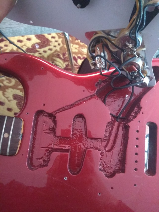

Bueno, como os adelanté el cuerpo se modificó para albergar dos humbucker, aquí podeis intuir que no es el mejor ruteado que se ha hecho a una guitarra...de hecho hace llorar al mismísimo niño Jesús, pero es lo que hay. Por decir algo a favor, se respetó el cajón donde se une cuerpo-mastil.
deacy
por el 13/11/2018
Pues está mucho mejor de lo que esperaba, pensaba que iba a ser un solo agujero para las tres pastillas o alguna cosa por el estilo. Me parece que has tenido bastante suerte encontrandote eso y no otra cosa.

Javi (txavite)
por el 13/11/2018
Pinta muy bien esto, me tienes todos los días espectante a ver si hay algún progreso. Ánimo!
Yo también he respirado un poco cuando lo he visto.

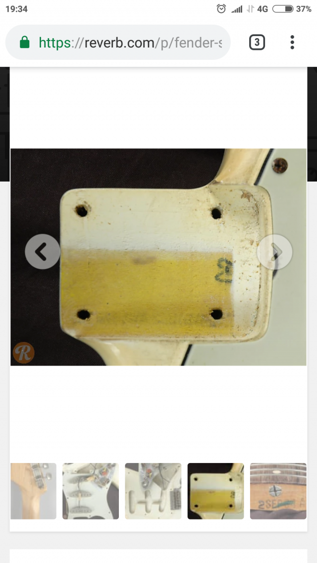

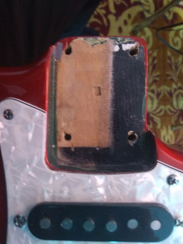

Por cierto, por curiosidad ,como puedes saber si el cuerpo es el original y no uno cualquiera ,como se puede comprobar?
Javi (txavite)
por el 13/11/2018
"Santi" escribió:
Parece que le agrandaron los agujeros a mordiscos .yo la llevaria a un buen luthier que dejara eso bien fino ,bien se lo merece .
Buena pregunta Santi, pués mira por varios aspectos, primero el encaje del mastil en el cuerpo es sencillamente perfecto, luego hay dos cosas que se pueden apreciar comparándola con otra 64', los tornillos que anclan el puente a la madera y traspasan el cuerpo (se pueden ver a travës de los muelles) y el corte de la pintura en el cajón es el mismo.

danisauc
por el 13/11/2018
#129 por los " nail holes", también. Los agujeros que dejaban los clavos sobre los que apoyaban los cuerpos antes al pintar.
