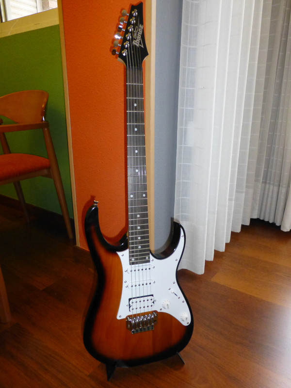

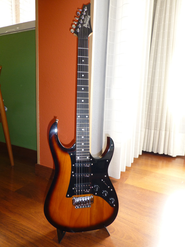

Finalmente decidí mejorar mi guitarra y los resultados han sido mejor de lo que yo esperaba.
Primero hice un apantallado con cinta de cobre autoadhesiva para limitar las interferencias y ruidos indeseados.
Paralelamente compre un kit Obsidianwire HSS aquí en la Compraventa y ajusté la cavidad de la guitarra para que este kit tuviera espacio.
Tuve que hacer un nuevo golpeador porque los golpeadores de mi guitarra vienen con dos orificios (1 volumen + 1 tono) y yo necesitaba 3 orificios (1 Volumen + 2 tonos)
Compré también un nuevo juego de pastillas económicas.
Aproveché para cambiar el look a la guitarra con material negro para el golpeador, botones y pastillas.
Ayer acabé el montaje y el ruido e interferencias han desaparecido. También el sonido ha cambiado a mejor y realmente estoy contento de haber intentado esto y lograr este resultado.
Al final el gasto económico se acercó al precio de nueva de esta guitarra, pero ahora suena (según mi opinión) muchísimo mejor.
Aquí podéis ver la guitarra antes (con el golpeador blanco) y después (con el golpeador negro).
Para mi, sí ha valido la pena esta experiencia.
