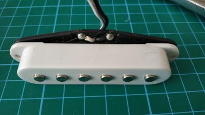

Hola a todos:
Recientemente se estropeó la pastilla de cuello de mi guitarra Ibanez GRG 140 SB GR01.
La guitarra es de la gama GIO (gama baja) y en su día me costó nueva 173€
Mi primera idea era, aprovechando que tengo la guitarra desmontada,hacer una sustitución de potenciómetros, condensador y un apantallado de la guitarra (hacía bastante ruido, quizás por la pastilla que se estropeó finalmente), entonces me surgieron algunas preguntas.
Lo primero, esto es lo que tiene mi guitarra:
Configuración HSS. 2 pastillas Infinity RS cerámicas single coil y 1 Pastilla Infinity R Humbucker
Pastilla del mástil cerámica (estropeada)- Pastilla del medio cerámica 5000 Ohmios - Pastilla Humbucker puente 7000 ohmios (total - paralelo)
El selector de 5 posiciones, permite conectar individualmente las tres pastillas, y también permite la combinación mastil y medio, medio y puente.
He leído mucha información pero tengo algunas preguntas que hago aquí por si alguien tiene la amabilidad de aclararme estos puntos.
1-La pastilla del medio, es inversa para, en combinación con la pastilla del cuello, hacer cancelación de ruido. Entonces ¿las dos pastillas tienen que tener resistencia similar para que la cancelación de ruido e interferencias funcione correctamente?
Dado que no encontré información sobre los valores de estas pastillas y como la de mástil está interrumpida, tengo dudas sobre esto.
Pensé que en caso de no conocer esto, lo suyo sería comprar (como mínimo) un juego de pastillas (mastil y medio), pero entonces quedaría el asunto de la combinación de la pastilla del medio con el humbucker del puente, así que quizás debería cambiar todo el conjunto. Llegados a este punto, encuentro muchos juegos (o incluso pickups sueltas) con configuración similar, el problema es que los juegos medio que miré (con precios bajos) tienen los núcleos mas latos en la 3 y 4 cuerda. Están preparadas para el radio de diapasón de las Fender ST y mi Ibanez tiene un radio de diapasón bastante plano. De hecho las pastillas que monta tienen todos los nucleos a la misma altura.
2- Entonces llego al siguiente dilema. ¿es rentable, de alguna manera, cambiar todas las pastillas a mi guitarra? El costo quizás sea 3/4 de lo que me costó la guitarra nueva.
Mi guitarra tiene cuerpo de Tilo, mástil de arce y diapasón de palorosa. La forma y tamaño del mástil la hacen bastante cómoda para mi. Seguro que hay muchas mejoras que se le pueden hacer a la guitarra (cambio puente, afinadores (los potenciómetros y condensador los he cambiado por Bourns y Orange Drop). Los trastes están nivelados porque los he revisado y he recoronado alguno. ¿con estas maderas, sería buena idea un cambio de las pastillas?
Tengo otra guitarra (Ibanez AM73 BK semihueca H-H), y la diferencia de sonido es notable. Mayor calibre de cuerdas, otra resonancia, otras maderas y otra electrónica. Me encanta el sonido de la AM73, y la GRG140 estaba quedando abandonada. ¿que me recomendáis?
Gracias anticipadas por la atención.

Busca una pastilla para mástil que te convenga, por sonido y precio, y que sea de una impedancia parecida a la original, no porque afecte a la cancelación de ruido, sino porque te interesa que tenga un volumen de salida similar. No tiene que ser exacto, ya que puedes controlar bastante la señal subiendo o bajando la pastilla.
Tiene que ser de mástil para esté bobinada normal (y la central al revés), que es lo que da la cancelacion.
Busca Iron Gear pickups. Son baratas y de calidad más que sobrada.
