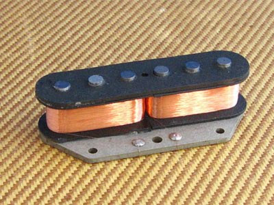

Que tal foreros, en un hilo que hablaba sobre la electrónica de las pastillas encontré muchas variantes de las típicas humbuckers y las singles coil como esta:
Stack Pickup
Entiendo que esta es una humbucker de el tamaño de una single coil por que tiene 2 bobinas con polaridad inversa. Este tipo de pastillas también se pueden usar como una single normal? y ya después usarla como humbucker?

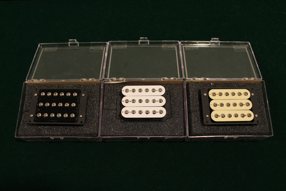

Motherbuckers
Según leí son 4 singles unidas, es decir como 2 humbuckers. Pero luego vi que es un modelo de pastillas de migty mite
Y que las humbuckers unidas se llaman Quadrail entonces la verdad no se como se las llame, si alguien me aclarara la duda se los agradecería mucho :D

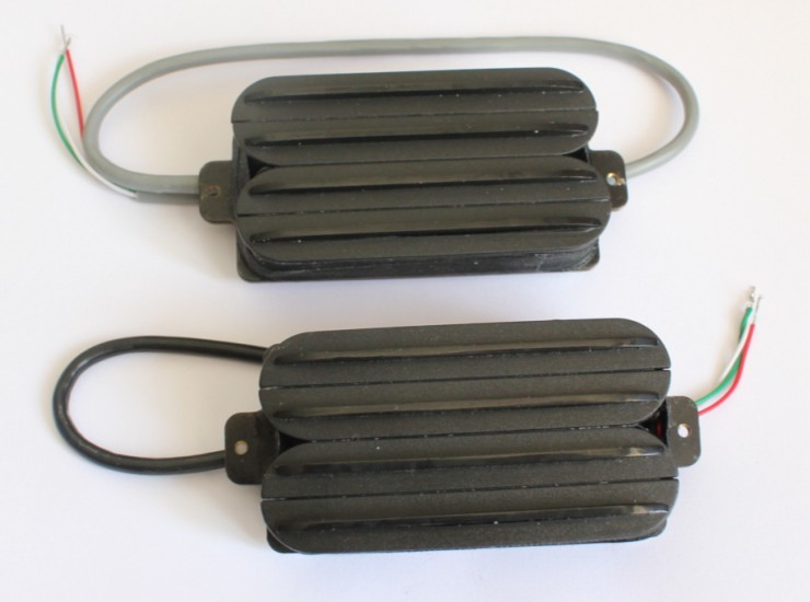

Mini humbuckers
Según sabía eran humbuckers del tamaño de una single como esta:
Pero después vi que eran estas:
Entonces es correcto llamarles a las 2 "mini humbuckers"? Y la segunda que puse tiene el tamaño de una single común o el de una humbucker?

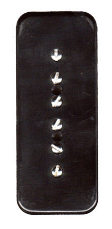

P-90
De esta pastilla sinceramente no entendí nada :risa: Lo único que se es que las inventó Gibson y que hay unas que se les dice soap bar y otras que se les dice dog ear

#1 La primera es una single coil hum cancelling en formato stacked, para que sea humbucker tiene que recoger el sonido con 2 filas de magnetosy esa solo tiene uno, la segunda bobina solo sirve para eliminar el humb, es como ponerle una dummy coil a tu single coil normal, una pastilla que no sirve para nada, mas que para eliminar el ruido de la otra... Aunque coil sea bobina, y tenga 2, por lo cual no seria single coil, digamos que siguen siendo single coils por que solo una de las bobinas "actúa", mientras que la otra es para eliminar ruidos...
Las puedes ver de diferentes maneras, esa es stacked, una bobina sobre otra, pero hay mas formas

Las P90 siguen siendo single coils al igual que las lipstick, las pastillas tipo Telecaster, o las tipo Charlie Christian, solo que con características sonoras y estéticas diferentes, así como diferente construcción. Aun así las puede haber adaptadas a otro formato estético, así como con una bobina extra para el humcancelling
Las minibuckers son estas:
Que son humbuckers con un formato mas pequeño, y supongo que un sonido que las diferencia de las humbuckers comunes... Son otro tipo de humbuckers así como las P90 otro tipo de single coil.

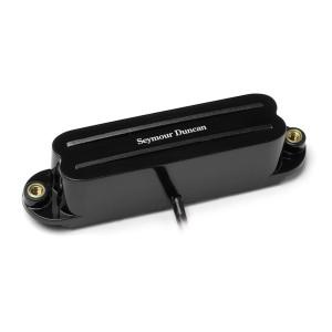

Esto:
Son humbuckers en formato single coil, es una humbucker aplastada hasta quedar en formato single coil tipo Stratocaster por lo general, aunque también las he visto tipo Telecaster (la pastilla del puente)... Hay quien les llama hot rails, pero hot rails es como le llama Seymour Duncan a sus pastillas de este tipo, pero no es su nombre, es como llamarle Colacao a todo cacao para la leche, o Coca Cola a todo refresco de cola. También he visto llamarles dual rail y dual blade.
Lo de las motherbuckers no lo tengo claro, en teoría son 2 humbuckers, es decir 4 bobinas, 4 filas de magnetos, pero he visto motherbuckers de 3 bobinas y 3 filas de magnetos (aunque normalmente estas suelen ser una humbucker y una single, juntas, pero independientes), también llamadas triplebuckers. Igualmente tambien he visto motherbuckers de 4 bobinas 2 filas de magnetos, seria algo así como una humbucker formada por 2 single coil humcancelling...
Quadrail son esas motherbuckers de 4 bobinas y 4 filas de magnetos...
Triplebucker 3 bobinas, 3 filas de magnetos.
Supongo que ambas, junto con las de 4 bobinas 2 magnetos, como imagino que sera la motherbucker de Mightymite, son diferentes tipos de motherbuckers, igual que las P90, Lipsticks, etc, son diferentes tipos de single coil...
