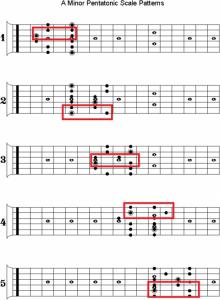

hola
tambien aprende a construir la escala pentatonica menor por intervalos
formula TS - T - T - TS - T
T= tono completo
TS=tono completo + semitono
asi puedes tocar la escala desde cualquier lugar del diapason
saludos.
Jefar
por el 08/03/2014
De todas formas no vendria mal que pudieses hacerte con un papel y comprobar los intervalos que hay entre las notas, asi sabrias construir la pentatonica desde cualquier nota o traste, pero sobre todo lo mas importante es saber donde estan las tonicas
eryou
por el 08/03/2014
#9
A lo que me refería era a un concepto muy sencillo: imagina que a la posición de la mano que tienes cuando tocas la pentatónica, en la que llamamos A cuando hay una distancia de tono y medio (3 trastes) entre la 1ª nota de una cuerda y la 2ª. Por otra parte tenemos la posición de la mano en la que entre la 1ª y la 2ª nota hay un tono (2 trastes), a esa la llamaremos B.
Vale, y por último tengamos en cuenta, que la escala pentatónica, en cualquier posición, siempre sigue el mismo patrón: AABBB, empezando cada posición por una letra diferente. Bien, pues siempre que coloques la tónica menor en el dedo 1 en cualquier cuerda, la estructura que has de seguir es la empezada por la 2ª A, es decir, AB...(BBAA...se entiende el resto).
Y verás que esa estructura se repite siempre, lo único a considerar es que cuando llegues a la 2ª cuerda tendrás que desplazar un traste esa digitación hacia abajo, para compensar la diferencia de afinación:
