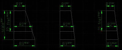

triodo
por el 24/04/2022
Fonso Sainz escribió:
The fingerboard surface radius gradually changes from 9.5" at the nut, to 12" at the 22nd fret (241mm to 305mm), for lower action and cleaner string bending. 14.75" (375mm) bridge saddle radius is recommended."
Según mis cálculos, es más aproximado 13", exactamente 12,97"
triodo
por el 24/04/2022
#8
R1 = 7.25"
R2 = 9.5"
R3 = 10.45"
R3 es el radio en silletas, para esa Strato con 21 trastes y 7.25" en cejuela, 9.5" en traste 21...
triodo
por el 24/04/2022
Adjunto calculadora Excel de radio en puente para mástiles de radio compuesto.
Los datos a rellenar son:
1. Distancia cejuela al último traste (hay calculadoras online, buscar "online fret calculator")
2. Escala (25,5" Strato, 24,75" Les Paul, etc.)
3. R1: radio en cejuela
4. R2: radio en último traste
Y se obtiene como solución
R3: radio en puente
Mástil compuesto.xlsx
triodo
por el 24/04/2022
Adjunto un Word detallando cómo he calculado el radio en el puente para mástiles compuestos.
Mástiles compuestos.docx
