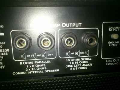

Compisss!! Tengo un problema con el cabezal Engl Screamer a la hora de conectarlo a la pantalla HB 212 Vintage.Lo he dejado tambien en la review de Engl screamer, pero nadie contesta :leyendo: A ver, os resumo, (si hace falta pondré alguna foto):
En la parte trasera del cabezal estan los diferentes jack de salida para la pantalla que vayamos a enchufar. Si no me equivoco, la Harley Benton lleva dos conos de 8 ohmios, con dos jacks de entrada y una palanquita para estereo o mono. Por lo tanto, en los jacks de salida del cabezal deberia colocar dos jacks al tercero y cuarto de salida, respectivamente, es decir donde pone 1x16 y 2x8.
El problema es cuando llega a la pantalla. La pantalla tiene una entrada de 8 ohmios y otra de 16 ohmios, y hay un boton en el medio que puedes girar hacia la posicion de estereo o mono.
Si pongo los dos jack a acbezal y pantalla como os he descrito, tengo que poner el boton de estereo en la pantalla, si lo pongo el boton en posicion de mono (qué es como creo que debería ser) el ampli suena muy bajito.
Estoy echo un lio, a ver si me podéis echar una mano. Saludos y gracias de antemano.

Muchas gracias gente. Lo que dice nesdist es lo que yo pensaba que habia que hacer, sacar un cable de la salida 2x8 a la de 8 en mono de la pantalla y fuera, pero si lo hago así no suena nada, no sé si estará estropeada la salida del ampli, pero lo dudo por que el otro dia lo miró un tecnico y me dijo que estaba bien. Voy a subir una fotillo a ver si podemos concretarlo mejor. Según la imagen, debería sacar un solo cable de la cuarta entrada y enchufarlo al dos por 8? Si es así y alguien ha tenido un problema parecido, agradezco consejos. Saludos

Nooo.Vaya por delante que yo no tengo ni he probado un screamer pero intentaré ayudar en lo que pueda.
La pantalla HB G212 vintage lleva dos altavoces de 16 ohms que,conectados en paralelo,dan1x8 ohms(mono).Esto quiere secir que en mono es como si fuera un sólo altavoz de 8 ohms,por lo tanto,deberías conectarlo a la salida 1x8 del screamer.
Si quieres hacer funcionar la pantalla en stereo,como son dos altavoces de 16 (que dejan de estar en paralelo a traves del conmutador de la pantalla) debes conectar dos cables a las salidas 2x16 ohm del screamer,que ademas coinciden con la de 1x8.
No se si ha quedado muy claro pero creo que es lo correcto.Espero haber ayudado.
Dani
por el 22/10/2011
Gracias Tony, he hablado con mas gente hay y me han dicho lo mismo que tu. Saludos
