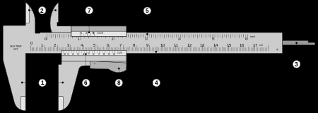

¿Con lo de calibrar los dos tornillos te refieres a los de atrás del todo, esos que van con una plaquita que sostienen los muelles? ¿Qué es un calibre? ¿De ahí depende la exactitud del calibraje?. Es que eso lo hice a ojo también.

Si, esos muelles son.Un calibre es esto
Con esto mides a ver si los dos estan a la misma distancia.
Prueba a darle con grafito a los apoyos y al puente a ver si te mejora la cosa.
