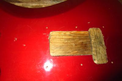

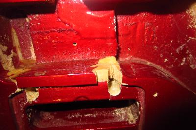

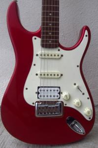

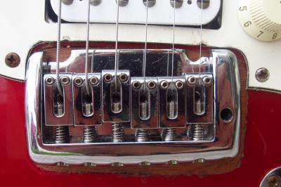

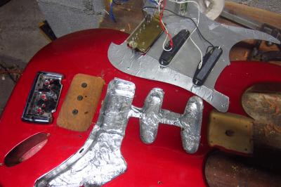

joelgs
por el 28/06/2015
hola
pues comprar un mejor puente y bloquearlo por si un dia decides regresar al tremolo tambien es buena opcion si es que tu actual puente te esta dando problemas, pero si no te ha dado problemas no le veo el caso, dejalo bloqueado como esta ahora , y con ese dinero mejor te compras un pedal compresor sustainer ... o algo que te haga mas falta..
por otro lado si ya te decidiste a cambiar a puente fijo siendo esta opreracion irreversible lo que te aconsejo es que busques un buen puente que tenga solides y que sea instalado lo mejor posible, esto es tendras que rellenar con madera los huecos donde se alojaba el tremolo y luego instalar correctamente el nuevo puente
yo hice esa operacion por que me hice de una guitarra en un cambio pero no me di cuenta que estaba dañada de la madera donde llevaba los pivotes del puente tremolo y no me quedo mas remedio que adaptar el tremolo que llevaba a puente fijo, y dio buen resultado luego la guitarra la vendi y el cliente se fue muy satisfecho, te dejo fotos del proceso
