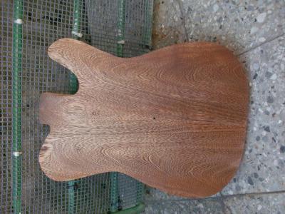

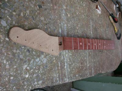

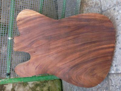

Primero te doy las gracias por todo el tiempo que te estoy consumiendo y por la molestias que te pueda causar, debi empezar diciendo que la guitarra no es de un KIT es hecha tanto mastil como cuerpo por mi: de acuero totalmente que es asi, pero...
Donde lo situo? esa es la pregunta del inicio. la mayoria de la personas se guian por el plano que anda por la red y para mi eso es un error por la sguientes razones:
1) Le pude dar un 1 mm mas o 1mm menos (incluso hasta algo mas) al espacio del ultimo traste al final del diapazon-mastil cuando hice el mastil
2)Igual cuando hice el pocket.
que como ves son "errores" que no influyen en nada en el quintado si situo el puente adecuadamente, asi siempre hago con el resto de las guitarras con puentes tuneo matic que he hecho y sin problemas, pero esta es la primera Tele que hago (que nunca me gusto sobre todo su pala, pero de tanto verla y verla empezo a gustarme, me paso igual con mi mujer, jajaja) y me aslto esa duda cuando lei ese articulo que mencione arriba. de paso dejo unas foticos: el frente es de urapo el fondo de caoba, el mastil es de caoba y el diapazon de corazon purpura. aun esta en proceso. ok?
