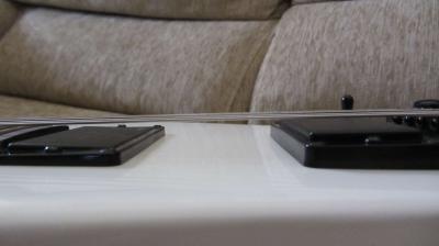

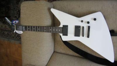

He creado el hilo porque tengo una duda a ver si me podeis ayudar, llevo más o menos un año tocando y sigo siendo muy novatillo, y ahora me he dado un caprichito y me he comprado una nueva guitarra ya que tiene una forma que siempre me ha tenido enamorado, se trata de un nuevo modelo de Harley Benton, la EX-84 White Progressive Series que es una copia de la Epiphone Explorer 1984.
Mi problema es que la pastilla del mastil esta inclinada de un lado, es decir el lado del mastill esta más alto que el lado del puente y como es la primera vez que tengo una guitarra con pastillas activas y sigo siendo muy amateur quería saber si ¿esto es normal?, ¿afecta al sonido? ¿debería pedir una guitarra nueva?
Os añado las fotillos donde creo que se puede apreciar la colocación de las pastillas.

Eso es normal, no afecta al sonido y es porque la pastilla va cogida sólo por dos tornillos en el centro de la misma... entonces se puede inclinar, pasa tanto en activas como en pasivas.. que lo haga o no pues ya depende de calidades, dureza de los muelles, tipo de muelle... pero vamos, no afecta

Muchas gracias Tariu,
Ahora he subido esta pastilla un poco por igualarla a la pastilla del puente e ir probando sonidos.

Como muy bien te ha dicho Tariu no te preocupes por esa pequeña inclinación. Si te "molesta" visualmente hablando, puedes meterle un taquito de goma espuma debajo para nivelarla.

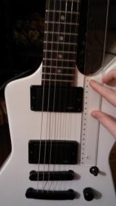

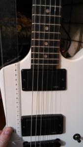

El problema es que después de dos reemplazos ahora estudio la guitarra al detalle y no estoy seguro de que la alineación de las pastillas en la guitarra sea la correcta, las cajas de las pastillas no estan alineadas os pongo dos fotos, parece que la caja del mastil esta 3 o 4 mm desplazada a un lado con respecto a la del puente, mi otra guitarra tiene alineadas las cajas, ¿consideráis normal la posición de las cajas y las pastillas? ¿Me dará esto problemas al cambiar las pastillas?

Yo no se si las de antes tenian este problema, pero esta si no es simplemente que estan mal atronilladas los marcos...no mola.
El tema de las pastillas es solucionable dependiendo del problema que te de....y segun dices es problema de masa...pilla un polimetro y testea todas las cuerdas entre ellas y entre ellas y el puente....si todas estan en continuidad con la masa...tambien hay soluciones.
