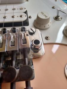

Gracias por los comentarios! Tariu este es mi puente.
El puente funciona, la barra de tremolo hace su función, pero se queda con algo de holgura y baila (en la strato por ejemplo se queda tan bien que con rozar la barra ya se mueve el puente, quizá no me explico).

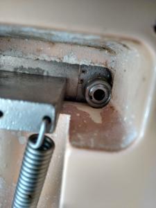

Quizá pichucas tiene razón y en la foto por dentro se ve que el otro lado tiene tuerca, tendré que apretar ambas para conseguir que la barra no baile quizá!!

Aclarar, que cuando muevo la tuerca de la parte de arriba, la de dentro se mueve a la vez

Mmm ¿qué es lo que baila, exactamente? ¿La palanca dentro de la pieza donde se enrosca, o ésta última sobre la base del puente? Lo que te decía vale para arreglar lo segundo; la holgura de la rosca macho (palanca) dentro de la hembra, es otro cantar.

Buenas Pichucas, efectivamente lo primero, la palanca entera, la meto dándole vueltas hasta que ya se endurece un poco y tanto la base como la parte de dentro gira con la propia palanca también.
Y claro, no me termina de convencer, porque la palanca tiene holgura, no queda bien sujeta como en otros puentes y al querer hacer mover el puente con la palanca pues es algo molesto. (Creo que no me explico muy bien) :(

Entonces, deben ser ambas cosas a la vez. La palanca que venía en mi Yamaha 420s usa el mismo sistema, y es bastante cutrillo, la verdad.
Lo que es el juego de la pieza donde enroscas la palanca, lo solucionas apretando como te dije, inmovilizando la parte de arriba mientras aprietas la tuerca.
El juego de la palanca tiene peor solución, al menos si tiene tanta holgura como la mía. Puedes probar a envolver la rosca macho (palanca) en cinta de teflón, por ejemplo, y dependiendo de la holgura te puede hacer el apaño.
