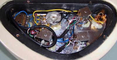

Pedro Vecino
por el 04/01/2025
Sí, en electricidad industrial funcionan las cosas de otra manera. Pero tienen otro cometido y están sujetas a otras condiciones con poca o ninguna relación a lo que ocurre alrededor de un instrumento musical eléctrico.
Manejando sonido depender de una conexión mecánica cuando no es imprescindible (y en ese caso no lo es) existiendo otros métodos más seguros supone siempre un riesgo añadido. Lo he visto en innumerables ocasiones con tuercas de potenciómetros y jacks bailando, trasroscados, carcasas deformadas, etc. Por supuesto con las conexiones eléctricas perdidas y lo que esto supone: inestabilidades, ruidos, pérdida de funciones, etc. Y todo esto en circuitos más simples que el mecanismo de un chupete, como lo son los clásicos de Stratocaster, Tele o Jazz bass por mencionar algunos. En un circuito más complejo (de guitarra también) se convertiría en una penitencia. Pero vamos, a mí me da lo mismo cómo cada cual haga las cosas mientras no se electrocute (y eso no se va a dar con una guitarra).
Este es un ejemplo (espero que ilustrativo) de circuito de guitarra ya con cierta complejidad (una SG de tres pastillas, seis posiciones de selector, volumen general y tres push-push de tono con serie/paralelo) en la que el asunto de las conexiones de masa estrictamente mecánicas no funcionaría jamás de los jamases.
