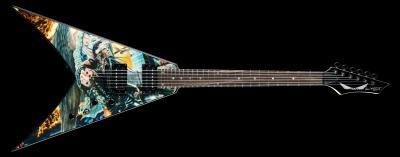

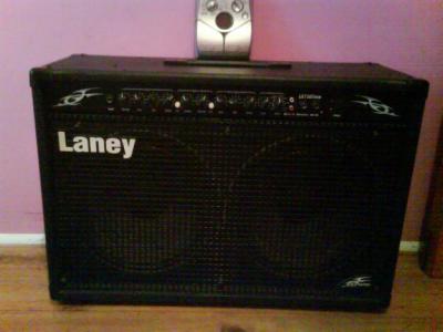

Hace unos meses vi unas pastillas, las Seymour Duncan LiveWire Dave Mustaine, me parecieron fabulosas, pero la verdad nose si valga la pena cambiar las pastillas de mi guitarra por esas, mi guitarra en una Dean Vmntx United Abominations,con pastillas pasivas, No suena mal pero me gustaria mas, y queria saber si el cambio de las pastillas influiria en mucho en el sonido o no. Tengo un ampli Laney Twin 120.
