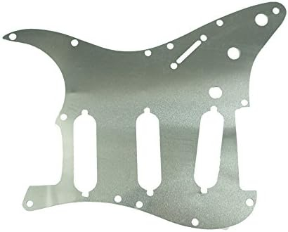

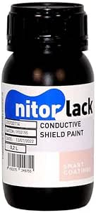

Puedes apantallar con cobre o con aluminio, tanto las cavidades del cuerpo como el golpeador, es indiferente.
Pero hay otra alternativa, mucho mas fácil de realizar y con idénticos resultados, sino mejores, al menos con un acabado mas profesional.
El golpeador queda perfectamente apantallado con un escudo o "Pickuargd Shield", de aluminio, que puedes encontrar con facilidad.
Las cavidades del cuerpo con una pintura conductiva de grafito, que tambien puedes conseguir con relativa facilidad.
