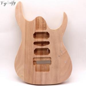

Buenas, quería apantallar mi guitarra, a ver si consigo quitar el poco ruido que le queda... pero me surgen algunas dudas.
El cuerpo de mi guitarra es como el de la foto
Tendría que conectar todos los huecos? huecos de pastillas - hueco de electrónica - toma tierra puente?
El hueco donde va la toma tierra también se apantalla? he visto videos que dicen que si y otros que no...
La chapa de los potenciómetros debe tocar el apantallado?
A ver si me podéis ayudar, gracias!
Krlesn
por el 14/04/2021

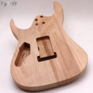

Hola, tienes que apantallar sólo las cavidades donde va la electrónica, es decir, las delanteras y la cavidad de los potes y el selector. La grande de la parte de atrás sólo lleva los muelles, y el cable que llega ya es masa, , así que no hace falta.
Tienes que unir todos los apantallados con un cable y soldarlo al un único punto de masa donde van el resto de cables, generalmente la carcasa del pote de volúmen. Si no, te puede generar ruido hum porque se crean "circuitos de masa" que no están al mismo voltaje.
Yo lo que hago es pelar un buen trozo del cable dejando los hilos sueltos y lo fijo al apantallado con otra tira de apantallado, así me aseguro que haga buen contacto.
