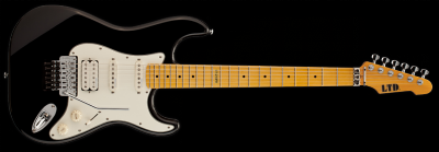

Hola ¿que tal? tengo desde hace muy poco una guitarra LTD st-213 que viene con Floy Rose Special, usé el buscador pero lamentablemente no pude despejar mi duda, la cuestión es la siguiente, estoy perfectamente afinado si uso la palanca del Floyd hacia adentro la guitarra desafina por cents, no se nota demasiado, si llevo la palanca hacia afuera retomo la afinación perfectamente, mi pregunta es la siguiente ¿esto que me sucede es causado por algún mal ajuste o es algo inherente a los sistemas Floyd Rose? La guitarra la compre fuera de mi país por internet llegó hace poco y está calibrada, muchas gracias =D

Si no me equivoco y si hay alguien que me corrija :D, es porque ese modelo no trae candados en la parte de la cejilla y por eso al utilizar el Floyd pues por eso se te desafina... :|

Si no trae candados se va desafinar mas facil, si los trae , seguramente esta mal ajustada o requiere un ajuste

Gracias a todos por responder tan pronto, si trae los locking nut y los apreté con la llave allen, resulta que puedo dar palancazos muy fuertes, seguidos pero para que vuelva a la afinación perfecta sin ni un solo cent de diferencia tengo que llevar el floyd hacia atrás, ¿a alguien mas le pasó?, perdona ¿qué son las selletas?

Bueno ya hice lo de la grasa y sigue igual, me dijeron que es normal en este tipo de puente que se mueva la afinación unos cents que es imperceptible al oido lo poco que se desafina
