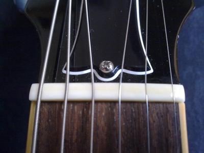

la barra de hueso la compré en tienda fisica y la hice yo mismo

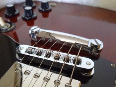

y las selletas sueltas las tienes en Black Dog Music Supplies, en cinco o seis días las
tienes en casa y no tiene ninguna complicación cambiarlas

puedes poner una foto de como quedo? que marca o nombre es la que tu tienes? hay modelos especificos para SG?

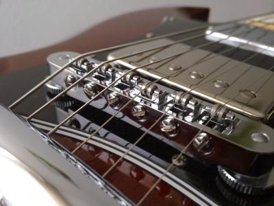

Tengo una Gibson sg standard, las selletas tanto las roller como las de grafito tienen la medida exacta
para los puentes tune-o-matic de gibson

JODER TIO! eso es lo que quiero :o) si me puedes dar el enlace de las tuyas para pillarmelas igual la compro ahora ya que voy a subir de cuerdas a 0.10 asi aprovecho y lo cambio todo de golpe. Sobre la barra de hueso dices que la hiciste tu? preguntare por alguna tienda en Madrid si las venden ya hechas para las SG, no se si vendran ya hechas no. Te ha quedado de lujo!!

Yo simplemente cambié las selletas

Yo en un principio cambié sólo la cejuela, mejoró pero me seguía dando algún problema
sobre todo la 3ª y entonces fué cuando me dí cuenta que el problema procedía de las selletas
