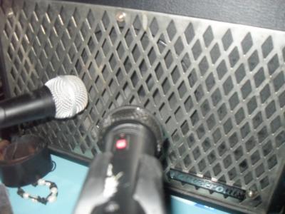

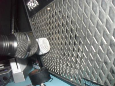

mrk894
por el 04/07/2012
Que os aprece asi? Ami me suena bastante bien, pero tecnicamente estan bien?
Un salludo :brindis:
masterpieces composer
por el 04/07/2012
Yo pondria el micro mas claro (no se que modelo es) en esa linea pero completamente perpendicular, angulo recto. El otro micro, el oscuro, mas cerca, pegado tambien al ampli, y con un angulo mas pequeno con respecto a la pantalla del ampli.
Aunque si el sonido en esa posicion es el que mas te gusta... :musica: Listos :bien:
