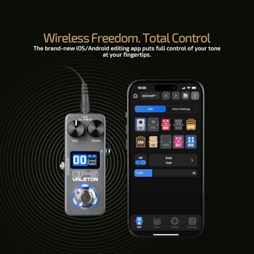

#4 una duda: cuando dices que el gp50 no acepta cabs e IRs por separado, estás seguro de eso?
En capturas como esta de la app del gp5 se ve que hay un bloque para el cabezal (que entiendo que es el NAM) y otta para el IR:
lutop
por el 20/01/2026
Segurisimo.
El bloque de AMP  son simulaciones nativas de Valeton (que no son malas). Los NAMs se cargan en el bloque N->S que hay antes, y cuando este bloque esta activo, los bloques AMP y CAB se desactivan.

#6 muchas gracias por la aclaración, siempre pensé que con el gp50 podíamos cargar y combinar cabezal y cabinet a nuestro gusto (no tengo el gp50, pero me tienta muchísimo)
