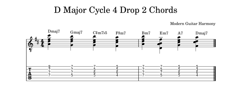

#11 pues no tengo ni idea :)  tal vez lo mejor es hacer un pequeño "estudio" a partir de un ciclo de esos e ilustrar el movimiento sacado del ciclo ese. Pero por otra parte, tal vez más fácil, imagino que los ciclos mismos se pueden ilustrar así como haces, o sea, como en el ejemplo  este que ponen, donde la 7a baja a la 3a y la 5a a la 1a, puedes indicarlo como dices (o con una flecha apuntando a dónde va a ir antes de visualizarlo, o sea algo como 7 --> 3  y 5 --> 1 en el mástil)
esta la sacan de acá en el almanaque:
index.php?controller=forum&action=view_attachment&attachment_id=214848
