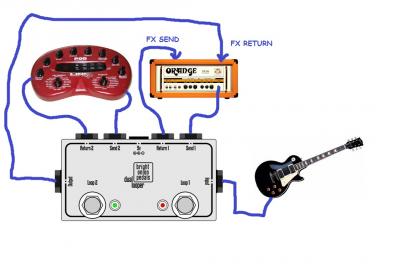

Walterius Albatrus
por el 25/08/2017
Un pedal loop de 2 lazos que entre al return de FXs del Orange.
Lazo 1: del pedal al previo externo ida y vuelta.
Lazo 2: del pedal al input del Orange y vuelve por el "send".
Si el pedal loop tuviese un pote para controlar la cantidad de señal que envía mejor, así puedes balancear los dos previos (el del Orange y el previo externo).
Igual lo veo algo lioso de cablerío :mrgreen: .

Walterius Albatrus
por el 25/08/2017
Es ésto basicamente: con el looper selecciona entre 2 lazos.

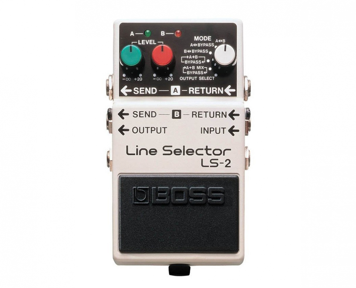

Andrés Vargas - chempi
por el 25/08/2017
Se puede usar el boss line selector, tiene control de volumen para cada preamp .
por el 25/08/2017
Lo ideal es que te queden como si fueran 2 canales, uno el previo externo y otro el previo del propio amplificador, así podrías seleccionar el uno o el otro o la mezcla con el pedal boss.
