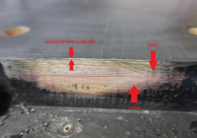

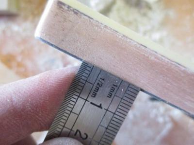

Juer qué miedo me ha entrado al ver la chapita de arce... poco más de 1mm. Deseando ver cómo lo resuelves.

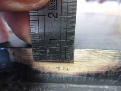

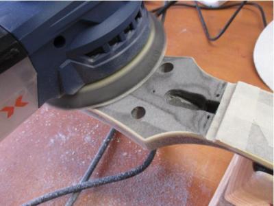

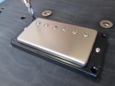

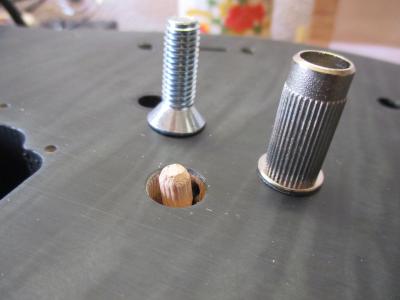

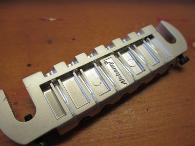

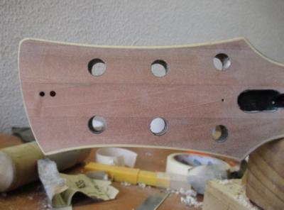

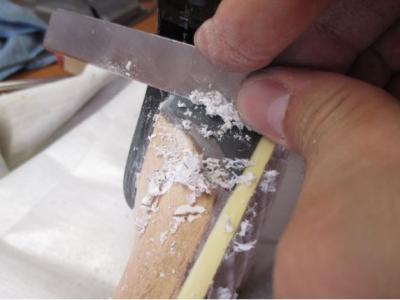

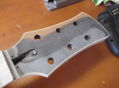

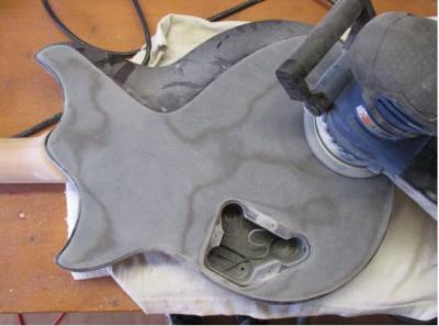

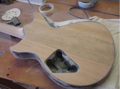

Nueva entrega de la construcción, facilitada por Tunanteando Guitars:

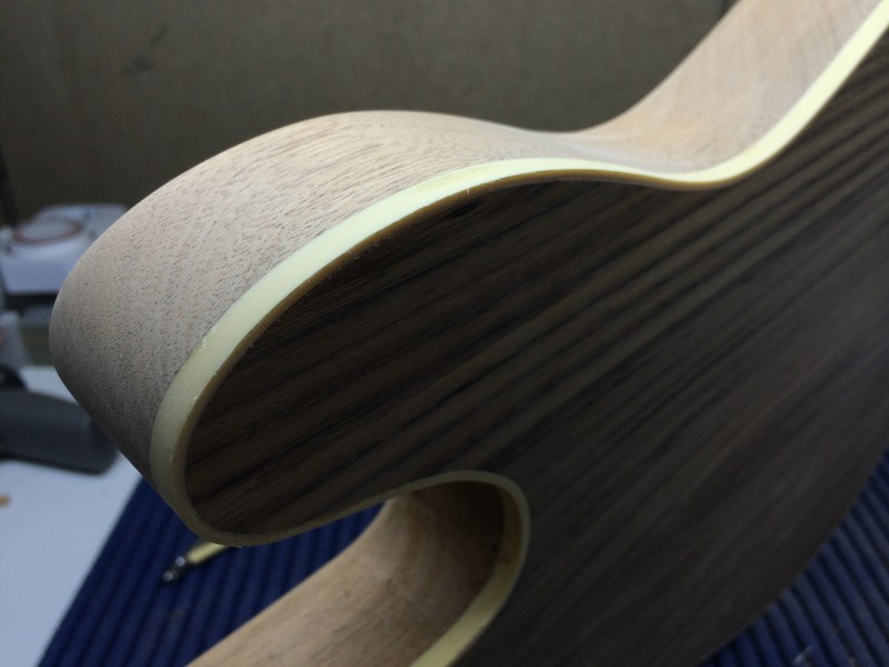

Andro
por el 03/10/2018

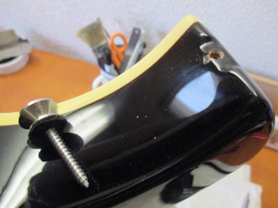

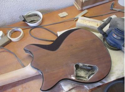

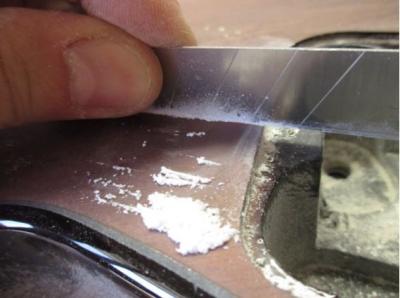

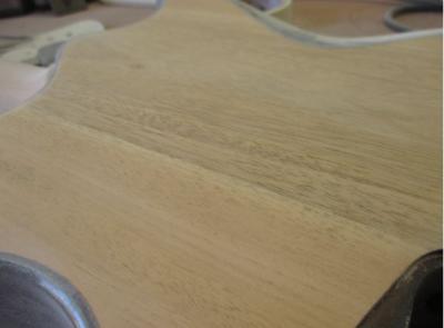

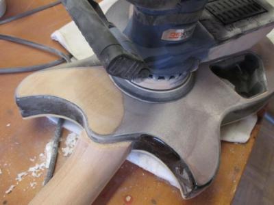

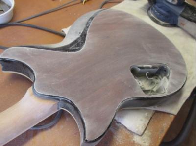

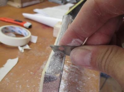

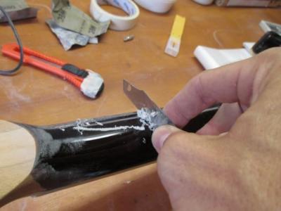

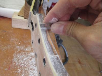

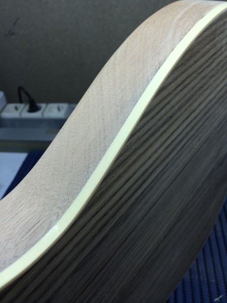

Micky Vega escribió:

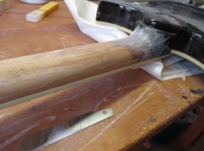

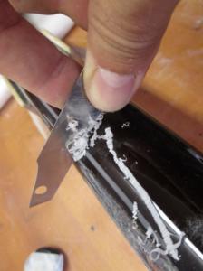

En el proceso de fabricación de una guitarra eléctrica con binding, este se suele dejar que
sobresalga respecto del cuerpo, ya que al aplicar las capas de tapa poros, barniz y/o pintura, el
nivel de la madera sube y mediante el posterior afeitado del binding, todo queda nivelado para
el barnizado final.

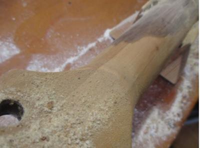

Lo primero decir que es un placer leer un trabajo como este, tan interesante, con unas fotografías tan buenas y claras.. hace que sea un hilo interesante, entretenido pero sobre todo, instructivo para algunos..
Y de ahí el texto citado..
Esto es la primera vez que lo leo. Hasta ahora, en todas las fabricaciones de guitarras que he visto, con bindings, este se nivela tras colocarlo, antes de dar el tapaporos, tintado y lacado.. Nunca había visto (o leido) que el binding se dejara más alto para nivelar posteriormente..
Nos podrías comentar un poco más sobre este sistema?? Gracias..
Aquí un ejemplo de binding colocado sobre el cuerpo sin tratar. El binding se ha nivelado con respecto al cuerpo, el cual no está tratado aún, tan solo lijado.
