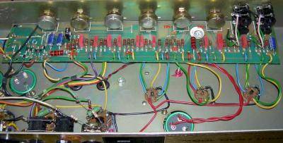

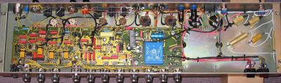

Bueno, ciertamente no es una placa PTP como las de un JTM45, pero lleva muchos mas elementos cableados:
La primera foto es el original y la segunda el reeditado (en este caso un Plexi reeditado pero esel mismo tipo de construcción que el JCM). En cuanto sonido, el split chanel es radicalmente diferente del 2203, puesto que no se usa una válvula del previo para saturar a lo bestia, sino que el sonido del ampli es mas limpio y se enturbia cuando cambiamos el canal por que entonces entran en funcionamiento unos diodos a tal fin, igual que si se accionara un overdrive interno.
