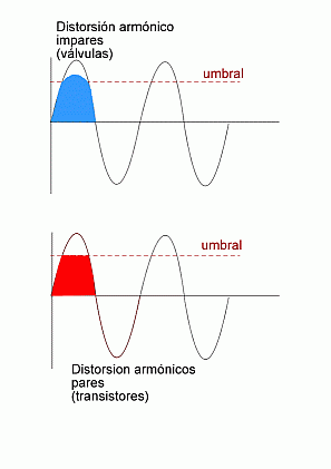

CamiloPulli
por el 02/05/2009
basicamente un overdrive se reconoce frente a ua distorsion por que con el overdrive se conserva es sonido original de la guitarra ya que el overdirve cambia la onda pero mateniendo su cuvatura(esto hablando fisicamente) pero encambio la distrsion recorta totalmente la onda, entonces u overdirve suena ligeramente distorsionado , como los amplis de tubos sonando a todo volumen,pero la distorsion suena (perdona la redundancia) totalemnte distorsionado
en este caso la imagen de arriba es un overdirve y la de bajo una distorsion
