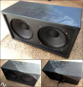

Una preguntita: ¿la 2x12'' con Seventy 80 que tienes es la de Marshall?
Yo la tengo en formato vertical, angulado; lo cierto es que me encanta usarla con emulaciones y modelizaciones por la respuesta bastante neutra que da, con frecuencias planas, homogéneas, pero enriqueciendo físicamente el sonido de la pedalera. Sin embargo no es la primera vez que encuentro alguien a quien se le hace chillona, lo que me extraña, porque me parece muy limpia.
Es una pantalla de construcción propia conectada a un mesa boogie f50
Muy buena explicación Miguelanxo!

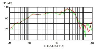

Comparativa de frecuencias V30(rojo) Seventy80 (verde) segun la tabla de especificaciones de Celestion.

Qué buena pinta esa pantalla, bien sólida parece :bien:
Ya había visto las tablas de la web de Celestion, claro. Pero ojo, que quizá no estén tan claras como podría parecer a primera vista para un profano (como yo mismo).
En ellas, como vemos, parecen alcanzar sensibilidades que pasan bastante de los 100Db, lo que se contradice con las especificaciones que dan en su propia página (98Db para el Seventy 80 y 100 Db para el V30; lo cual está muy bien en cualquier caso, vamos).
Por otra parte, las tablas están en escala logarítmica, no lineal; digamos que para tener una idea más clara habría que «estirarlas» en los tramos donde la escala se comprime, con lo veríamos que no son tan similares como puede parecer de un vistazo (dentro de que realmente sí son muy parecidas), y que el V30, en efecto, tiene bastante más pronunciadas las frecuencias más agudas del rango de los medios, donde el Seventy 80 tiene una clara caída, y que en los agudos el V30 es mucho más limitado que el Seventy 80 (excepto en la parte mas aguda; algo lógico al estar pensado para usar con ganancias pronunciadas junto con una base de graves amplios y redondeados). También se ve que el V30 tiene más hinchados los bajos (por lo mismo).
Pero sobre todo vemos que las gráficas están cortadas en los extremos: falta la mayor parte delos períodos de ataque y caída.
No sé por qué lo muestran así; quizá para dar a entender que son muy parecidos, que es algo en lo que insisten en su página.
En las especificaciones que dan sí que se ve bien lo que antes decíamos:
- V30: Rango de frecuencias 70-5000 Hz; Resonancia 75 Hz; Potencia 60W rms; imán cerámico 1420 g.
- Seventy 80: 80-5000 Hz; resonancia 85 Hz; Pontencia 80 W rms; imán cerámico 880 g.
Y luego está cómo manejen cada rango de frecuencias partiendo de estas características. En todo lo demás son clavaditos (materiales, medidas, etc.). Como me parece que explican en la misma página, el Seventy 80 vino a ser una especie de compendio de varios G12 que venían siendo exitosamente utilizados desde los años 60, y el V30 una reforma de este a mediados de los 80 para atender la progresiva exigencia de ganancia por parte de los guitarrsitas eléctricos, principalmente por la expansión de estilos metaleros. En realidad, ni uno ni otro formaron parte de los sonidos de los sesenta y setenta, que fueron los que propiciaron su aparición; los Celestion «históricos» fueron mayormente los de la gama de los G12, cuyas características más celebradas se intentaron implementar en los Seventy 80 y V30.
