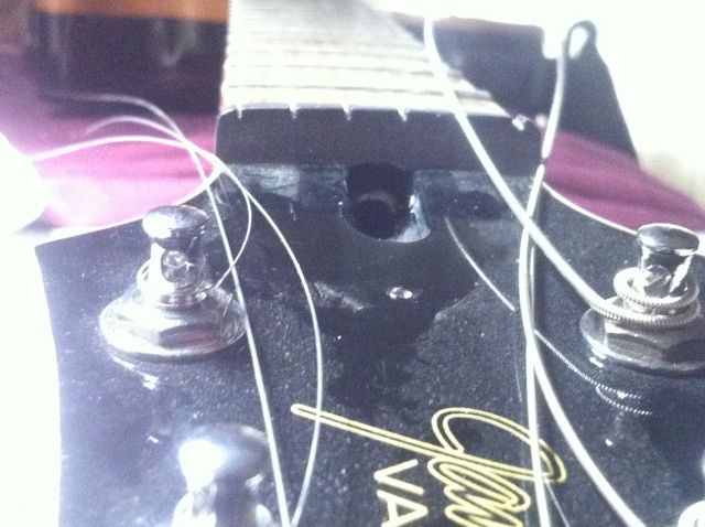

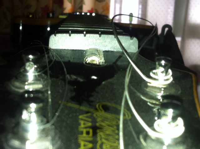

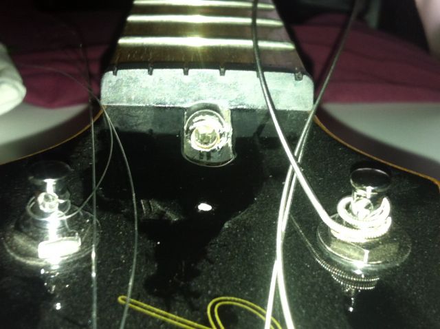

- Al quitar la tapita del alma, veo que el tornillo está demasiado abajo: incluso cuesta meter la parte larga de la llave allen. La parte corta si entra, pero deja poco margen de maniobra. Mirando bien para adentro sí que parece que el alma toca con el diapasón más o menos a la altura del primer hilo de traste. Aquí hay unas fotos.

No se aprecia del todo bien..pero se ve como si estuviera torcida...Tampoco soy un experto Luthier como para saber si eso puede generar un problema mas adelante,pero si es una guitarra nueva o usada ( me da igual )..a mi no me parece normal...
No hay cosa peor que andar como dices con la mosca detras de la oreja....yo no me la quedaba.......

Yo la cambiaría, el problema que tienes del alma me paso hace muchos años con una guitarra de gama muy barata si no mal recuerdo la marca era Jay Turser y bueno venia con el alma excesivamente suelta, muy mal ajustada pero la compre de segunda mano y no afecto el poder ajustarla pero si era algo engrooso hacerlo por su estado demasiado hundido, y bueno de las pastillas puede que si haya estado en el calor y lo que vez sea residuo del pegamento de las calcomanias de las pastillas.
En cualquier caso si puedes cambiala, aunque honestamente no creo que sea fácil ya que no son razones muy de peso para las tiendas, lo que podrías hacer es llevarla a la tienda y pedir que chequen el alma de otra guitarra igual, tu lleva tu llave Allen por si las dudas jejeje si es similar pues es normal en ese modelo y si no esperemos que la tercera sea la vencida saludos y suerte.

Si la primera te cuadraba cámbiala por la primera... que un contacto es eso, un contacto... pero esa alma no está bien instalada y que coja esa posición es por el canal del ruteado... que luego puede ser que se ponga en su sitio, o que se hunda más... depende por donde vaya el defecto.
