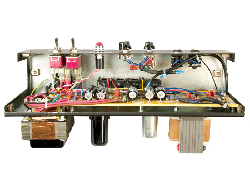

Skimy
por el 17/04/2013
Pregunta importante antes de liarla.
La del previo sera la de la derecha en esa foto, no? la plateada vaya
