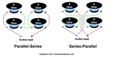

Imagino que estaba cableada para que diera 8 ohmios en total, creo que esa pantalla no tiene otra configuración, la otra salida es para linquear otra pantalla.
Así:

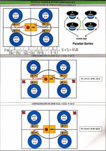

Muchas gracias a Saruman y a Samelix por su aportación para ayudarme a entender este mundillo de las conexiones de conos. No tenía ni idea y no me imaginaba que podría llevar esa complejidad.
Me costó entender que las pantallas 4x12, aparte de las conexiones serie y paralelo, también se conectan mediante conexiones mistas serie-paralelo y paralelo-serie, para conseguir los Ohmios deseados.
Espero que este hilo también sirva de ayuda a otros compañeros.

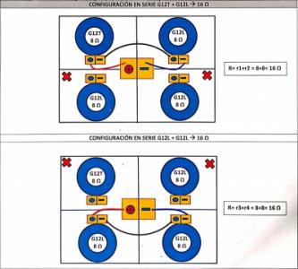

Lo que yo quería conseguir es mucho más sencillo ya que me sobra con conectar los 2 conos que quiera en serie para obtener 16 Ohmios e incluso podría hacer la conexión entre ellos en paralelo y seguir con los 8 Ohmios que tenía.
Hice un dibujo con el resumen.
Insisto, muchísimas gracias por vuestra ayuda. :brindis:

Si pones dos de 8 Ohmios en paralelo la resultante será 4 Ohmios.
En paralelo: R = 1 / [(1/r1) + (1/r2) + (1/r3)...]
R = 1 / [(1/8) + (1/8)]
R = 1 / (0,125 + 0,125)
R = 1 / 0,25 = 4

Pero tal y como los conecto en la figura....¿No están en serie?

En serie serían 8 ohmios + 8 ohmios = 16 ohmios total.
En paralelo serían 8/2 = 4 ohmios total
Me estoy volviendo loco.... jajajajaja!
No entiendo que dudas tienes???

En la imagen los tienes en serie, por lo tanto 16 Ohmios.
Mi corrección venía porque has dicho que podrías ponerlos en paralelo a 8 Ohmios y no es así, sería a 4 Ohmios.

Adjunto archivo con la configuración completa....
