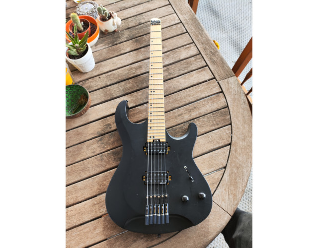

Lo olvidaba, tienes puente trémolo?
Francisco Castillo
por el 10/09/2020
#3 No sabria decirte pero la guitarra es esta.. La palanca no suele utilizarla
