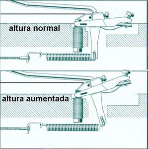

Aún teniendo un mástil súper estable, un puente flotante se encuentra "en equilibrio" entre la tensión de las cuerdas por el frente y la resistencia de los muelles por detrás. Cualquier cambio de un lado o del otro desequilibra el sistema, provocando un nuevo punto de equilibrio que justamente cambia el ajuste de la guitarra (diferente acción, desafinación de otras cuerdas, etc).
La única forma de estar cambiando de afinación sobre la marcha (de algo standard hacía un Drop) y de manera "consistente" es que el puente sea semi flotante.
La imagen sirve para que veas el "equilibrio".
