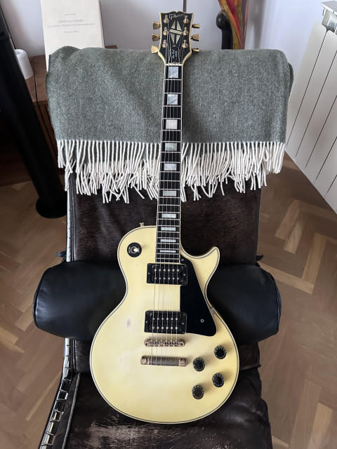

Buenas a todos, aunque llevo ya tiempo en el foro, no he participado mucho, pero he aprendido bastante de este maravilloso mundo leyendo. Lo primero disculparme si se ha tratado el tema que os voy a exponer, la verdad he buscado, tampoco mucho y no he encontrado nada.
Bien tengo una gibson les paul studio alpine white, impoluta, no la he sacado de casa, para cuidarla, me encanta como suena su tacto, vamos que estoy muy contento con la guitarrita, menos en un aspecto, que desde un principio, no me convenció. que es el color, y por que la compre, por que la adquirí nueva a precio de epiphone y con su maleta chulísima, eso si comprada a primeros del 2020, siendo del 2017. Bien como solución al color, siempre me ha gustado mucho los colores al natural Worn Brown. Entonces ya he hablado con varios luthier que hacen este trabajo, la decapan y le dan un baño de aceite, y claro me gustaría, ver aunque fuese en fotos, como queda una Studio, quitando la pintura y dejarla como comento, para hacerlo convencido, por que claro a los luthier que he preguntado, son los que he visto que hacen muy buenos trabajos y no sale barato, hacer el cambio, mas el posterior ajuste del instrumento. Entonces si me podéis mandar alguna foto, o enlace para que vea una como expongo, estaría mas que agradecido. Os dejo mi teléfono por si me por aquí es mas difícil, y me la podéis mandar por whatsapp. Un abrazo para todos.

Quedan chulas. Es una studio normal?. Igual podrías poner alguna foto. https://windycityguitars.com/gallery/gibson-les-paul-refinish/ aquí un ejemplo. Acabada con nitro, en este caso. Si a dejas al aceite, el resultado sería muy similar a una les oaul faded. Inferior al que tienes, a mi entender.

Y por qué no la vendes y te compras otra en ese color?
Sale más a cuenta no?

Vaya, es que creo que igual por poco más de lo que te pide el Luthier te puedes hacer con una de segunda mano
http://p.wallapop.com/i/545006863?_pid=wi&_uid=20241281&_me=s_android
http://p.wallapop.com/i/546197486?_pid=wi&_uid=2571857&_me=s_android

Vaya por delante que es un trabajo ímprobo (de ahí que sea caro) y más para hacerlo en una guitarra que está impoluta. Puedes quitar la pintura con decapante y lija, o directamente con lija. Para prepararla tienes que lijar con granos progresivamente más finos hasta tener una superficie lisa para pintar y, para la mayoría de acabados, tapar el poro. Para el acabado que quieres puedes hacerlo con un aceite oscuro o dar un tinte antes. También puedes tintar y darle un acabado en nitro o poli. Mírate la web de nitorlack que tienen varios tutoriales https://nitorlack.com/ .
Un acabado relativamente fácil de aplicar es Tru-Oil. Seca rápido y protege mejor que el típico acabado al aceite. Algo oscurecerá la madera, pero no tanto como quieres. Yo nunca lo he aplicado tintando antes, pero puedes investigar.
Pero el problema principal es tener un espacio donde hacerlo, ventilado, sin polvo en suspensión y donde puedas colgar la guitarra para que seque.
