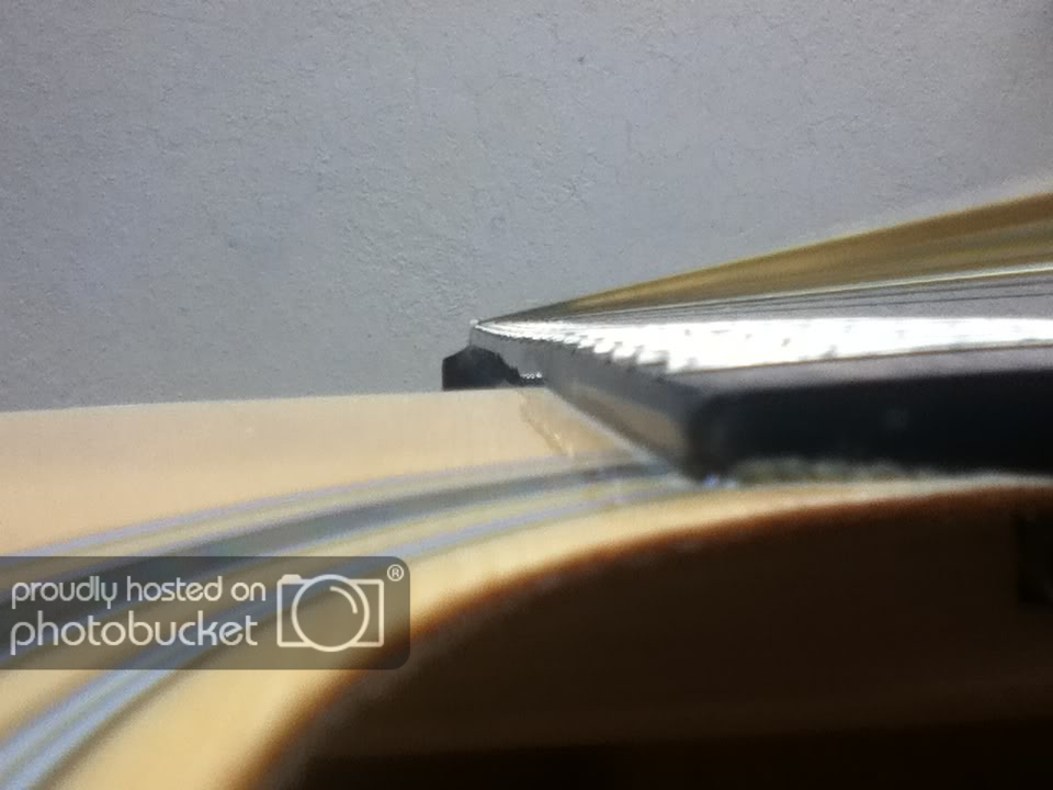

Saludos! Espero que me puedan ayudar. Hace unos 3 meses compre una guitarra acústica "Lyon" by Washburn. Resulta ser que últimamente note un trasteo en la parte final del mástil, para ser especifico, en el 13 avo traste. En las cuerdas donde es mas notorio este desperfecto es desde la 1° hasta la 3°.
Al mirar el mástil de una perspectiva diferente me percate de esto:
Como pueden observar, tiene una curvatura.
Cabe señalar que ya he intentado ajustar el alma, pero no da resultado. La lleve a una tienda de música y el encargado dijo que necesitaba "ajuste y octavación", que me cobraría $250 pesos mexicanos, algo así como 30 Dls o 14.38 euros.
Necesito un consejo. ¿Esto tiene alguna solución que pueda realizar en casa? ¿Debo pagar para que la reparen?.

Te aclaro una cosa. "Octavar" es hacer que las cuerdas den la misma nota, pero en distinta octava, tanto al aire como en el traste 12. Esto se consigue ajustando la longitud de cada cuerda. En una guitarra eléctrica se realiza moviendo las selletas del puente, pero en una acústica no es así. ¿Tienes problemas de octavación o sólo de trasteos?
Mira la siguiente imagen y observa si tu mástil se ajusta más al ajuste ideal o al de joroba.

ramonpolispan cuando compre la guitarra me fije y traía el ajuste ideal, pero con el tiempo se le fue formando la "joroba". Creo que eso es lo que provoca el trasteo.
En realidad no se mucho de esto, así que creo que tomare la opción de llevarla a que la reparen. ¿Que opinan?

Si no sabes ajustar el alma, mejor no la toques y llévala a un técnico.
