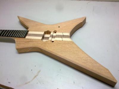

Seguimos con las dudas.
Al hacer neck through el mastil debe ser de varias maderas? como en esta imagen
dr_cinicvs
por el 14/10/2014
no es imprescindible, pero ayuda a la estabilidad estructural del mastil
ltdkami
por el 14/10/2014
Entonces cuando una guitarra neck through pone que tiene cuerpo y mastil de caoba, las tres piezas del mastil y la parte central son de caoba encoladas?
francisco javito
por el 14/10/2014
O puede ser de dos piezas encoladas, de caoba, o de una sola pieza de caoba o de otra madera como arce por ejemplo, no se consigue máss resistencia o estabilidad porque sean barias tiras de madera, encolados en el mástil, si no porque estos están encolados a contraveta uno con respecto al otro y esto hecho le da mas tenacidad y rigidez al mástil, pero tampoco es algo imprescindible de hacer si cuentas con un listón de madera con la dirección de la veta en la dirección adecuada, y esto es algo que tienen en cuenta los que venden piezas de madera para la construcción de instrumentos.
Si que obtienes más rigidez, pero tampoco quiere decir que si no lo haces no vas a obtener un mástil rigido y resistente a la tensión de las cuerdas.
Espero haberte aclarado la duda!

ok. Mejor asi. No me complico. los 3 de la misma madera. El caso es que he estado pensando dos cosas. La primera es en que la soloist que tengo es de puente fijo y de caoba, asi que igual me tiro a por otra madera. Entre el fresno y el arce. cual me aconsejais??
